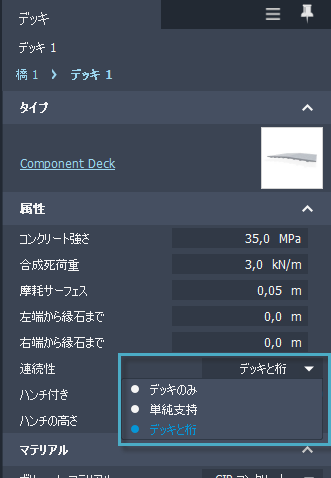

連続性を設定するには
選択した橋梁のスタックの[デッキ]セクションでは、連続性の形式を選択できます。既定では、橋梁の連続性は[デッキと桁]に設定されており、これは完全に連続的な配置です。
これは、編集モードでいつでも変更することができます。完全に連続的な配置では、桁が橋脚に対して、連続ダイアフラムにより縦方向に一体で接続されます。
  1. 橋を選択します。
  2. 橋梁路面を選択します。
  3. 表示されていない場合は、スタックを開きます。
  4. [属性]セクションを展開します。
  5. [連続性]フィールドのドロップダウン メニューを切り替えます。
  6. 異なる連続性の配置を選択するにはクリックします。
