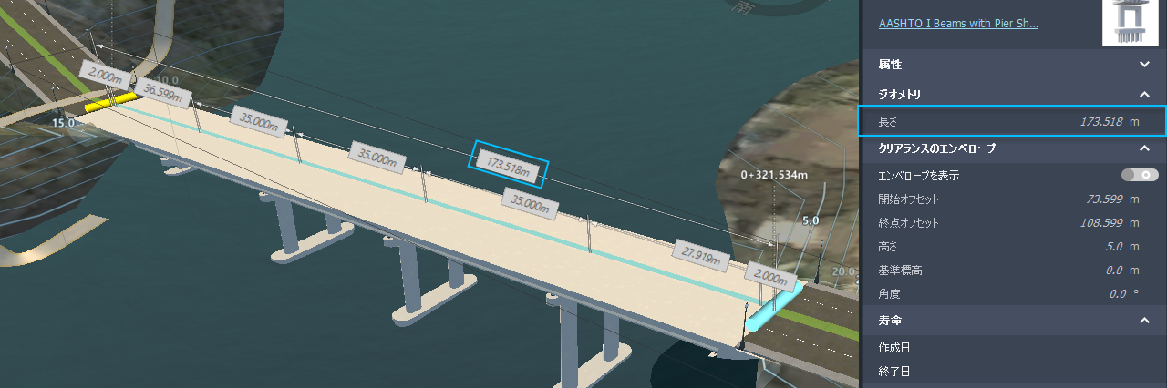

橋の長さを修正するには
橋台の間の橋の長さを変更するには、開始測点および終了測点の位置を変更します。
  1. 橋を選択します
    橋の長さは、スタックの[ジオメトリ]セクションとキャンバス内に報告されます。
    注: 「橋の長さ」はスタック内の読み取り専用値です。
  2. 開始測点または終了測点のギズモをクリックして選択します。
    橋の開始測点を選択
  3. 橋の長さを変更するには、道路のパスに沿って開始測点または終了測点のギズモをクリックしてドラッグアンドドロップします。再度クリックすると、開始測点または終了測点の新しい位置が配置されます。[Enter]を押して、橋を再生成します。
    注: または、開始測点か終了測点をクリックし、キャンバス内ミニツールバーに値を入力して[Enter]キーを押します。
