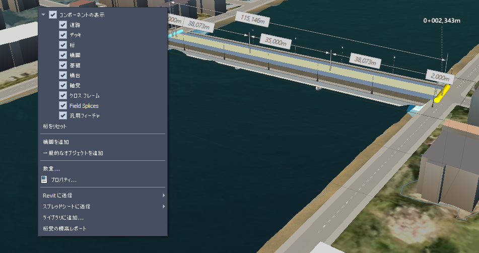

橋梁コンポーネントを表示、非表示にするには
右クリックすると表示されるコンテキスト メニューを使用して、橋台、基礎、橋脚、桁、橋梁路面、道路サーフェスの表示をコントロールすることができます。
  1. 橋を選択します。
  2. 右クリックして、コンテキスト メニューの[コンポーネントの表示]セクションを展開します。
  3. モデルで表示する橋梁コンポーネントにチェック マークを付けます。非表示にするレイヤすべてのチェック マークをはずします。
ヒント: 右クリックすると表示されるコンテキスト メニューで指定したコンポーネントの表示オプションを使用して、橋梁コンポーネントの表示/非表示をすばやく切り替えるには、キーボードの[T]を押します。
