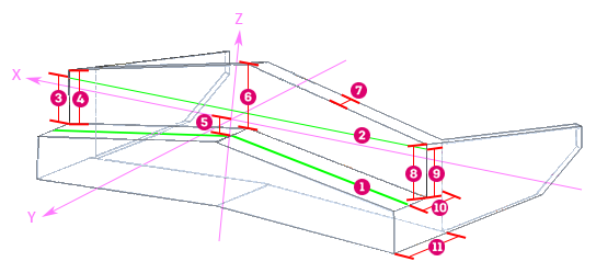

オフセットに基づくパラメータを使用すると、パラペットと橋座の横方向の勾配を、パラペットのさまざまな高さと橋座のオフセットで設定することができます。
| パラメータの説明 | コンテンツ パラメータ | パラメータ値 | InfraWorks 設定/読み込み | Inventor | Revit |
| パラペットの高さ | BallastWallHeight | パラペットの正面と位置合わせの交点における、橋座上部より上のパラペット上部の垂直距離です。(勾配に基づいたパーツと橋座のオフセットに基づいたパーツに共通するパラメータ。) | なし/あり | なし | なし |
| パラペットの左高さ | BallastWallLeftHeight | パラペットの左前端における、橋座上部より上のパラペット上部の垂直距離です。 | なし/あり | なし | なし |
| パラペットの右高さ | BallastWallRightHeight | パラペットの右前端における、橋座上部より上のパラペット上部の垂直距離です。 | なし/あり | なし | なし |
| 橋座のオフセット | SeatOffset | 線形での原点の標高より下の橋座上部の垂直距離です。 | なし/あり | なし | なし |
| 橋座のオフセット(左) | SeatOffsetLeft | 橋台の左端での原点の標高より下の橋座上部の垂直距離です。 | なし/あり | なし | なし |
| 橋座のオフセット(右) | SeatOffsetRight | 橋台の右端での原点の標高より下の橋座上部の垂直距離です。 | なし/あり | なし | なし |
支承の中心線 |
BallastWallThickness |
オフセットのリファレンス |
SeatOffsetRight |
SeatOffsetLeft
SeatOffsetLeft |
CLBearingToBBW |
SeatOffset |
SeatWidth |
BallastWallHeight |
