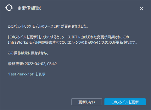

[更新をチェック]
Autodesk Inventor でモデリングされたパラメトリックコンテンツ(IPT および IAM ファイル)および Revit(RFA ファイル)に関する更新を確認することができます。
  1. [スタイル パレット] [パラメトリック モデル]にナビゲートします。
  2. スタイルをダブルクリックして、スタイルの詳細を表示します。詳細ウィンドウが表示されます。
  3. 詳細ウィンドウの右上で、 [更新を確認]をクリックします。更新されたかどうかを確認するために、スタイルのソース ファイルがチェックされます。ファイルが更新されている場合、InfraWorks モデルの提案で使用されているスタイルのすべてのインスタンスを更新するためのオプションが含まれているウィンドウが表示されます。
ソースファイルが見つからない場合、または InfraWorks モデル内の複数の土木構造物でカスタム パラメトリック Inventor モデルを使用する場合は、再リンク オプションを使用します。これにより、より詳細な Inventor アセンブリまたは Revit ファミリに切り替えることができます。この柔軟性により、設計全体を通じてコンポーネントをすばやく更新し、Revit に InfraWorks の構造を容易に読み込むことができます。
