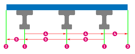

桁の幅を指定する場合、次の図に示すように、隣接する桁のパラメータは、左右間の距離で同じ幅を共有します。
桁の原点 |
RightDeckWidth1 |
左デッキの端 |
LeftDeckWidth1 |
左デッキの端 |
桁がデッキを支える唯一の桁である場合、これらの寸法によって、始点と終点で桁をデッキと同じ幅にすることができます。
MatchGirderTopSlopesToDeckSlopes は、桁がデッキに対して横方向にどのように位置合わせされるかを決定するのにも役立ちます。次の図では、左側の桁が True に設定され、右側の桁が False に設定されています。
True に設定すると、線形の左右にあるデッキ下面の横方向の傾斜部分が考慮されます。その後、桁の横方向のオフセットが負、0、または正のどの位置にあるかに応じてスライス寸法を設定します。
