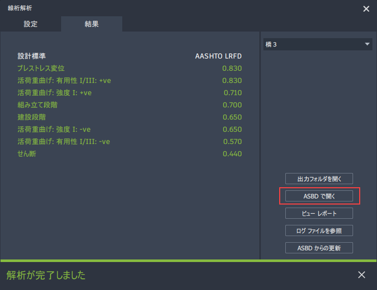

解析を実行し、Structural Bridge Design でモデルを開きます
  1. 線桁解析または詳細な橋梁解析を実行します。
  2. 設計コードのチェック結果を確認し、実行する必要がある作業を決定します。
  3. 実行した解析タイプから[ASBD で開く]をクリックします。

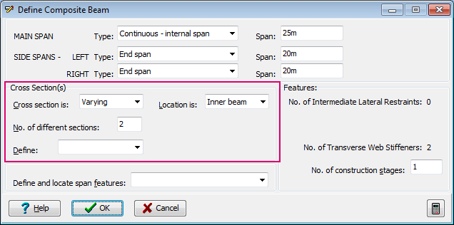

断面を編集する
  1. Structural Bridge Design で、ナビゲーション ウィンドウを[梁を設計]に変更します。
  2. ナビゲーション ツリーから[梁定義]を選択して、[複合梁を定義]ダイアログを表示します。
  3. 必要に応じて断面を編集します。

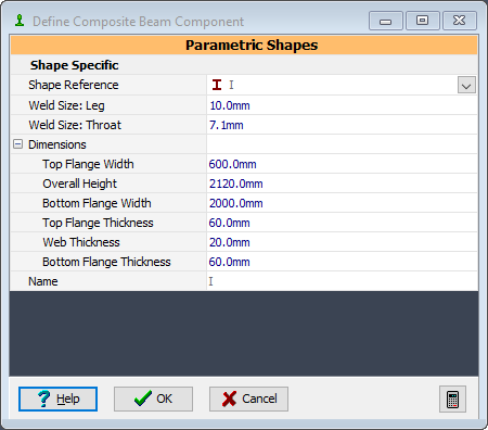

鋼パラメータを変更する

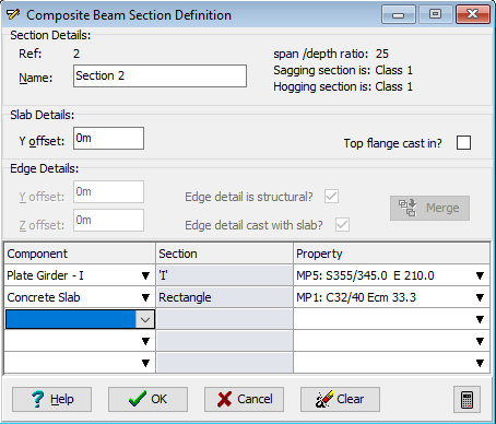

  1. [複合梁を定義]ダイアログで[定義]ドロップダウンから断面を選択して、[複合梁断面定義]ダイアログを開きます。
  2. [コンポーネント]ドロップダウンで、定義されている鋼板桁 - I の任意のエントリを選択します。これにより、[複合梁コンポーネントを定義]ダイアログ ボックスが開きます。
  3. 必要に応じて寸法を編集します。
  4. [OK]をクリックして、[複合梁配筋]ダイアログを閉じます。
  5. [OK]をクリックして[複合梁断面定義]ダイアログを閉じ、[はい]を選択して確定します。
  6. 必要に応じて、他の断面に対してこのプロセスを繰り返します。

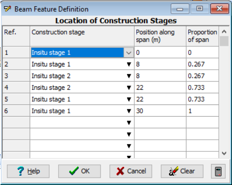

断面の位置を定義する
  1. [複合梁を定義]ダイアログで、[定義]ドロップダウンから[断面の位置]を選択して、[梁フィーチャ定義]ダイアログを開きます。
  2. 必要に応じて、建設段階のスパン位置に沿った任意の位置を編集します。
  3. [OK]をクリックして、[梁フィーチャ定義]ダイアログを閉じます。

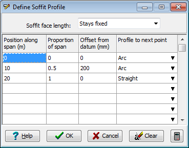

縦断を編集する
  1. [複合梁を定義]ダイアログで[定義]ドロップダウンから[床下縦断]を選択して、[床下縦断を定義]ダイアログを開きます。
  2. 必要に応じて、スパン位置に沿った任意の位置、および次の点選択への縦断を編集します。
  3. [OK]をクリックして、[床下縦断を定義]ダイアログを閉じます。

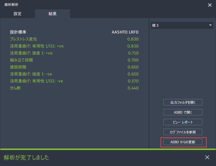

変更が完了したら、[ファイル] > [保存]をクリックして構造橋梁設計を保存します。既定のフォルダに保存します。
InfraWorks の解析ダイアログで[ASBD からの更新]をクリックします。
その後、解析を再度実行してこのプロセスを反復し、モデルを調整することができます。
