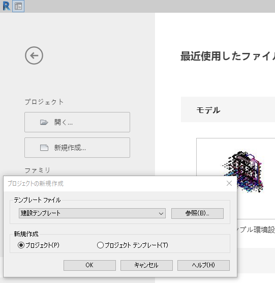

Autodesk Revit を開きます。
注: (省略可能)この[土木構造物をパブリッシュ]操作用に新しい Revit プロジェクトを作成した場合は、Revit プロジェクト テンプレート ファイルを選択します。カスタマイズした Revit テンプレートはサポート対象です。

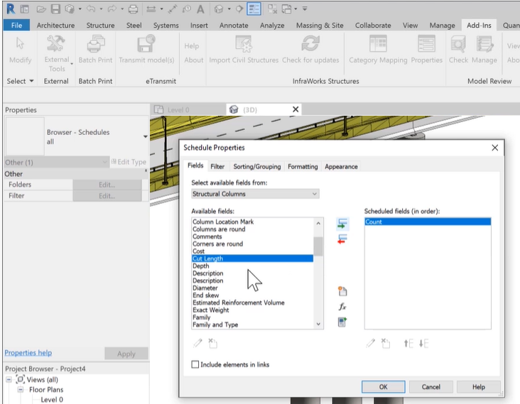

- Revit で開いたら、カテゴリ マッピング Revit Add-In を使用して、InfraWorks コンポーネントを Revit プロジェクト内で利用可能な既存のカテゴリにマップします。
- 次に、指定されたカテゴリが読み込み処理中に土木構造物のモデル コンポーネントに適用されます。

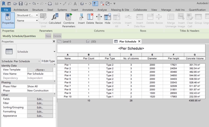

- 読み込み処理が完了すると、Revit の集計ツールを使用し、マップされたカテゴリで土木構造物のコンポーネント パーツごとにレポートを作成できます。
