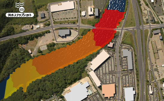

洪水スナップショットを作成するには
洪水シミュレーションを実行してから、アニメーション プレーヤを使用することで、洪水スナップショットを作成できます。スナップショットは、モデル内でいつでも表示または非表示にすることができます。
洪水スナップショット
  1. プロジェクトの洪水シミュレーションを準備します。
  2. キャンバス内で洪水シミュレーションのアニメーションを実行します。
  3. [解析] Glyph [排水] Glyph [洪水スナップショット] (洪水スナップショット)をクリックします。
  4. 洪水シミュレーションを再生するには、アニメーション プレーヤで アニメーション プレーヤ をクリックします。
  5. [スナップショットを作成]をクリックします。
    洪水シミュレーション タイム ラインでは、スナップショット メーカー でスナップショットがマークされます。
  6. スナップショット表示のオンとオフを切り替えるには、洪水スナップショット (洪水スナップショット)をもう一度クリックします。
