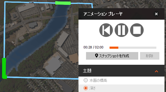

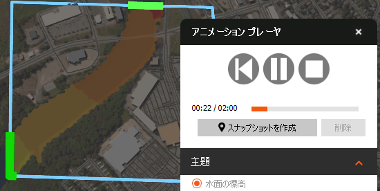

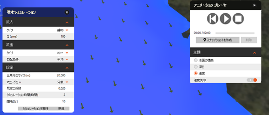

  3. キャンバス上で洪水シミュレーションを確認するには、[再生]ボタンをクリックします。アニメーションの他の主題タイプを指定した場合は、新しい主題を有効にするためには、そのアニメーションを再生する必要があります。
[水面の標高]の主題 水面アニメーションの主題
[深さ]の主題 [深さ]の主題
[速度]の主題 [速度]の主題 注: 流入と流出の洪水速度の方向矢印を表示するには、[速度矢印]をオンに切り替えます。
