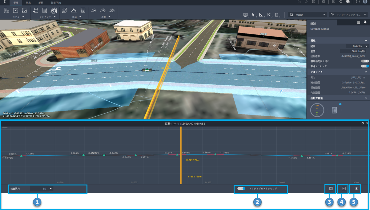

現況地盤サーフェスに対するコンポーネント道路の垂直ジオメトリを確認および修正するには、[縦断ビュー]パネルを使用します。
[縦断ビュー]パネルを表示するには、コンポーネント道路を選択してから(縦断ビュー)([Ctrl]+[0])をクリックします。選択したコンポーネント道路を右クリックして、[縦断ビューを表示]を選択することもできます。さまざまなツールを使用して、道路の縦断の表示方法をコントロールします。
注: 編集がコミットされるまで各編集内容で道路が更新されないようにするには、[道路の遅延再生成]を選択します。詳細については、「モデル生成オプションを設定するには」を参照してください。編集内容がモデルにコミットされるまで、[道路の遅延再生成]がオンのときは[縦断ビュー]での編集後にオレンジ色のドットが表示されます。

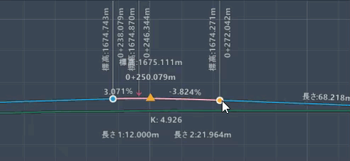

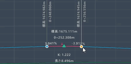

| 対称放物線 |
曲線のいずれかの端を選択して移動すると、両方の端が同等に変更されます。 |
| 非対称放物線 |
曲線の一方の端を選択して移動すると、その側だけが変更され、他方の端の位置は維持されます。 |

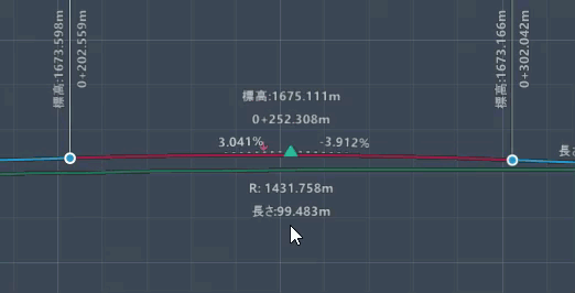

| [円曲線] |
曲線の半径を変更するための編集可能な[半径]フィールドが表示されます。 |
