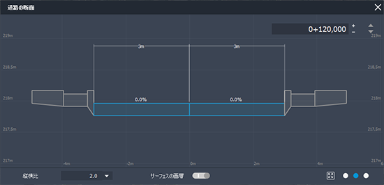

- 横断勾配摺り付けがオンになっており、横断勾配摺り付けが適用された限界測点を表示している場合、断面ビューアに測点名が表示されます。

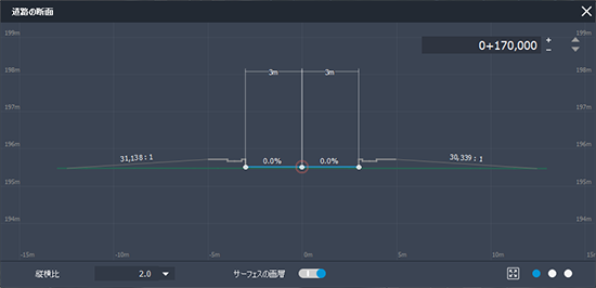

道路アセンブリ ビュー
「コンポーネント道路アセンブリにコンポーネントを挿入するには」を参照してください。

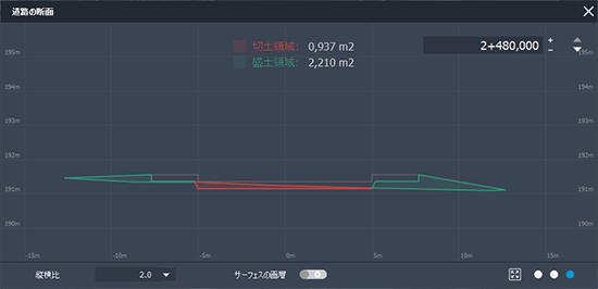

切土/盛土ビュー
「土工量を表示するには」を参照してください。
