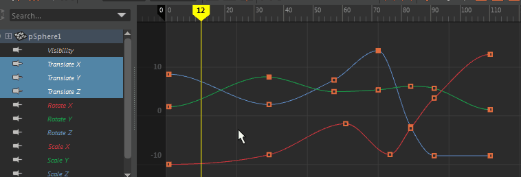

カーブからキーをコピーし、それらを同じカーブにペーストするには
  1. シーン ビューで、キーをコピー & ペーストするアニメートされたオブジェクトを選択します。
  2. グラフ エディタ(Graph Editor)のアウトライナで、キーをコピーする特定のチャネルを選択し、F キーを押してビューにカーブをフレームに収めます。
    グラフ エディタ(Graph Editor)のカーブ ビューに、選択したチャネルのカーブが表示されます。
  3. コピーするキーを選択し、[Ctrl]+[C]を押します。
    注: ペーストする前に、カーブ ビュー内を必ずクリックしてください。

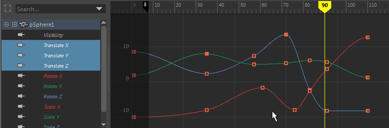

  4. グラフ エディタ(Graph Editor)のカーブ ビューで、コピーしたキーをペーストする時間まで現在のタイム インジケータを移動します。
  5. [Ctrl]+[V]を押します。
  6. (オプション)キーのペースト オプション(Paste Keys Options)を表示するには、グラフ エディタ(Graph Editor)メニュー バーで編集 > ペースト(Edit > Paste) > を選択します。
  7. 現在のタイムにある任意のキーをオーバーライドする場合、キーのペースト オプション(Paste Keys Options)で選択したキーが指定のタイム レンジをオーバーライドする(Selected keys override specified time range)をオンにすることができます。

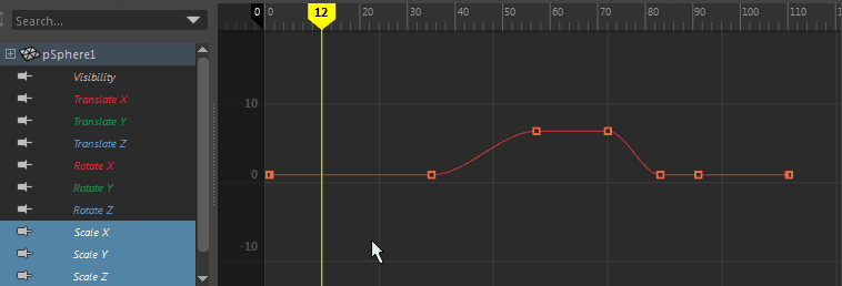

同じオブジェクトの異なるカーブ上で、カーブからキーをコピーし、それを一度にペーストするには
  4. グラフ エディタ(Graph Editor)のアウトライナで、コピーしたキーをペーストする特定のチャネルを選択し、F キーを押してビューにカーブをフレームに収めます。
  5. [Ctrl]+[V]を押します。
  7. コピーしたキーのタイミングと一致するタイム レンジ(Time Range)を選択し、ペースト方法(Paste Method)を選択します。
  8. 指定したタイム レンジ内の任意のキーをオーバーライドする場合、選択したキーが指定のタイム レンジをオーバーライドする(Selected keys override specified time range)をオンにします。
  9. キーのペースト(Paste Keys)をクリックします。

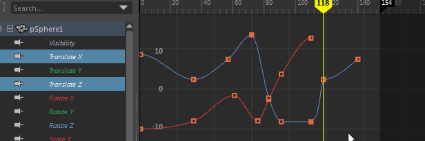

1 つのオブジェクトの複数のカーブから複数のキーをコピーし、それを同じオブジェクトのほかのカーブにペーストするには
  2. グラフ エディタ(Graph Editor)のアウトライナで、キーをコピーするチャネルを[Shift]キーを押しながらクリックし、[F]キーを押してビューにカーブをフレームに収めます。
  4. グラフ エディタ(Graph Editor)のアウトライナで、コピーしたキーをペーストするチャネルを[Shift]キーを押しながらクリックし、[F]キーを押してビューにカーブをフレームに収めます。
  5. [Ctrl]+[V]を押します。
  6. (オプション)グラフ エディタ(Graph Editor)のメニュー バーで、編集 > ペースト(Edit > Paste) > を選択します。キーのペースト オプション(Paste Keys Options)ウィンドウが表示されます。
  7. タイム レンジ(Time Range)を選択し、ペースト方法(Paste Method)にマージ(Merge)を選択します。

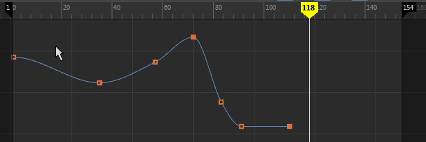

1 つのオブジェクトの複数のカーブから複数のキーをコピーし、それを別のオブジェクトの複数のカーブにペーストするには
  2. グラフ エディタ(Graph Editor)のアウトライナで、キーをコピーするオブジェクトのチャネルを[Ctrl]キーを押しながらクリックし、[F]キーを押してビューにカーブをフレームに収めます。
  4. グラフ エディタ(Graph Editor)のアウトライナで、コピーしたキーをペーストするオブジェクトのチャネルを[Ctrl]を押しながらクリックし、[F]を押してビューのフレーム内にカーブを収めます。
  5. [Ctrl]+[V]を押します。
  6. (オプション)キーのペースト オプション(Paste Keys Options)を開くには、グラフ エディタ(Graph Editor)メニュー バーで編集 > ペースト(Edit > Paste) > を選択します。
