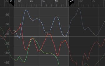

タイム レンジ(Time Range)
キーがリサンプルされるタイム レンジを指定します。
すべて(All)
タイム レンジ全体のカーブをリサンプルします。
開始/終了(Start/End)
指定したタイム レンジ(開始時刻/終了時刻)内の全キーがリサンプルされます。
タイム スライダ(Time Slider)
タイム スライダ(Time Slider)の再生開始(Playback Start)と終了(End)で定義されたタイム レンジのカーブをリサンプルします。
開始時間(Start Time)
タイム レンジの開始を指定します。開始/終了(Start/End)がオンの場合にだけ使用可能です。
終了時間(End Time)
タイム レンジの終了を指定します。開始/終了(Start/End)がオンの場合にだけ使用可能です。

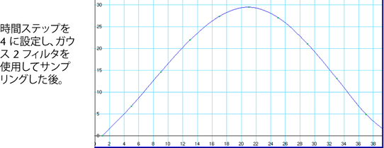

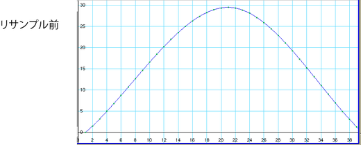

時間ステップ(Time Step)
リサンプルの周期を設定します。時間ステップ(Time Step)を 4 に設定すると、キーが 4 フレームごとに配置されます。リサンプリングが最適に機能するのは、時間ステップ(Time Step)の周期が、カーブ上に配置されているキーフレームの頻度より大きい場合です。
