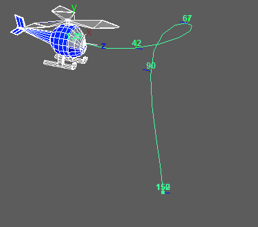

オブジェクトがモーション パスに沿って移動するときに、そのオブジェクトの向きを変更したい場合があります。 ここでは、ヘリコプターが飛行する際の機体の角度を、その回転に対するキーを設定することにより補正する例で考えてみましょう。 これを行うには、チャネル ボックス(Channel Box)で対応するモーション オブジェクトのツイスト(Twist)の値を修正するか、もっと直感的に行うには、マニピュレータの表示ツール(Show Manip Tool)を使ってオブジェクトを操作します。

  4. トランスフォーム ハンドルの中心にある黄色いハンドルを使用し、パスに沿ってオブジェクトを移動させます。 また、タイム スライダをドラッグしてアニメーションを進めます。 このケースでは、ヘリコプターが下降を始めたら、機体をモーメントに対して進めます。

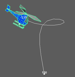

  5. オブジェクトの向きを変更し、キー(Keys)メニューから、またはチャネル ボックス(Channel Box)で motionPath1 ノードの U 値(U Value)アトリビュートをクリックしてから、motionPath1 ノードの U 値(U Value)アトリビュートにキーを設定し、チャネル > 選択項目のキー設定(Channels > Key Selected)を選択します。
    または、パス アニメーションのフロント方向のツイスト(Front Twist)アトリビュート(フロント軸の回りでどの程度ねじるか)をコントロールする場合は、サークル上にあるハンドルを使用します。 このハンドルは、オブジェクトのバンクを手作業で調整するときにも使用できます。
  6. オブジェクトを配置し、チャネル ボックス(Channel Box)の U 値、フロント方向、アップ軸、サイド方向のツイスト設定を右クリックして選択項目のキー設定(Key Selected)を選択することにより、アニメーションのこの時点でのオブジェクトの位置に対するキーフレームを作成します。
