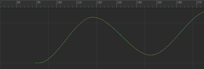

カーブをワープするには
  1. リタイムするアニメーションのあるオブジェクトを選択し、グラフ エディタ(Graph Editor)のリタイム ツール(Retime Tool) を有効にします。
    たとえば、キャラクタ全体のカーブを同時にリタイムするには、キャラクタ階層を選択します。
  2. ワープするセグメントの両側にマーカーを作成するには、ダブルクリックします。
    グラフ ビュー内に複数のリタイム マーカーを追加すると、各ペアの上に実線が引かれます。
  3. 中央の厚いマーカー セグメントを次のようにドラッグします。
    • マーカー間のアニメーション速度を落とすには、マーカーをドラッグして間隔を広げます。
    • マーカー間のアニメーション速度を上げるには、マーカーをドラッグして相互に接近させます。
    • 個々のマーカーをドラッグすると、スパン内のアニメーション領域をスケールします。グラフ ビュー内のカーブは、マーカーをドラッグするにつれて収縮および伸長します。アニメートされたオブジェクトの調整済みのタイミングは、シーン ビューでも表示できます。
