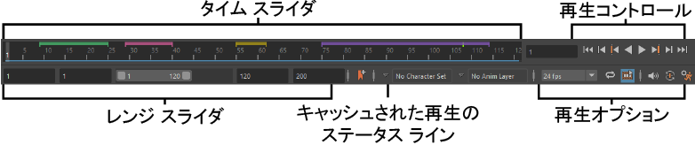

アニメーション コントロール
アニメーションのタイミングを設定するための Maya のコントロールには、タイム スライダ(Time Slider)、レンジ スライダ(Range Slider)、再生コントロール(Playback Controls)、再生オプション(Playback Options)があります。 再生(Playback)オプションの領域からアニメーション プリファレンスにすばやくアクセスして編集することもできます。
レンジ スライダ(Range Slider)と再生オプション(Playback Options)の間にシーン内で使用されているすべてのキャラクタ セットおよびアニメーション レイヤを表示する、現在のキャラクタ(Current Character)メニューおよび現在のアニメーション レイヤ(Current Animation Layer)メニューがあります。詳細については、「現在のキャラクタ セットを設定する」および「アニメーション レイヤ(Animation Layers)」を参照してください。
タイム スライダ(Time Slider)は、再生レンジ、キー、再生レンジ内のブレイクダウンを制御します。 タイム スライダ(Time Slider)の下部にある青いストライプはキャッシュされた再生(Cached Playback)ステータス ライン、、上部にある色付きのストライプはタイム スライダ(Time Slider)のブックマークです。
詳細については、「タイム スライダ」を参照してください。
再生コントロールは、アニメーションを再生、早送りするためのボタンです。再生レンジは、タイム スライダ(Time Slider)に表示されます。
詳細については、「再生コントロール」を参照してください。
レンジ スライダは、タイム スライダ(Time Slider)に表示される再生レンジを制御します。
レンジ スライダ(Range Slider)を使用して再生範囲のサイズを変更する方法については、「レンジ スライダ(Range Slider)」を参照してください。
再生オプション(Playback Options)を使用すると、アニメーションの再生に関する設定を変更できます。
A. フレーム レート(Framerate)メニュー B. ループ(Loop) C. キャッシュされた再生(Cached Playback) D. ボリューム(Volume) E. 自動キー(Auto Key)F. アニメーション プリファレンス(Animation Preferences)
これらの各設定の詳細については、「再生オプション(Playback Options)」を参照してください。
