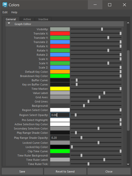

カラー設定(Color Settings)でグラフ エディタ(Graph Editor)のカラーを変更するには
  1. メイン メニュー バーの Windows > 設定/プリファレンス(Settings/Preferences)に移動して、カラー設定(Color Settings)を選択します。
  2. グラフ エディタ(Graph Editor)セクションまでスクロール ダウンし、カラー サンプルをダブル クリックしてカラー チューザ(Color Chooser)を開きます。ここで、カラー設定(Color Settings)で選択したアトリビュートのカラーを変更することができます。
  3. 保存(Save)をクリックします。カラーを既定値に戻すには、カラー設定(Color Settings)ウィンドウの上部にあるメニューで編集(Edit) > 既定値にリセット(Reset to Defaults)を選択します。

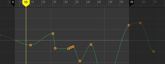

グラフ エディタ(Graph Editor)の再生範囲のシェーディング(Play Range shades)
再生範囲のシェーディング(Play Range shades)の既定のカラーおよび不透明度はカラー設定(Color Settings)で変更することもできます。
グラフ エディタ(Graph Editor)のタイム ルーラー
タイム ルーラーの既定のカラーと不透明度、およびカラー設定(Color Settings)のタイム ルーラーの数字とマークを変更できます。

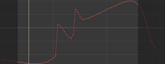

グラフ エディタのカーブのカラー
既定では、カーブはグラフ エディタ(Graph Editor)に表示され、カーブが表す軸に対応した色で示されます。グラフ エディタ(Graph Editor)の編集(Edit)メニューにあるグラフ エディタ(Graph Editor)のカーブ カラーの変更(Change Curve Color)オプションで個々のアニメーション カーブのカラーをカスタマイズできます。

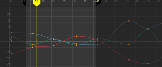

赤色カーブ
赤色カーブは X 軸上のアニメーション(移動、回転、またはスケール)を示します。Maya の赤色は X 軸を表すために使用されます。
緑色カーブ
緑色カーブは Y 軸上のアニメーション(移動、回転、またはスケール)を示します。Maya の緑色は Y 軸を表すために使用されます。
青色カーブ
青色カーブは Z 軸上のアニメーション(移動、回転、またはスケール)を示します。Maya の青色は Z 軸を表すために使用されます。

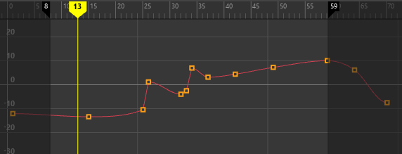

ベイク処理されたチャネル
チャネルをベイク処理すると、カーブの各フレームにキーが配置されます。

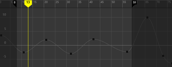

フェードされたカーブ
通常のキーが付いているフェードされたカーブは、ミュートされたカーブまたはチャネルといいます。

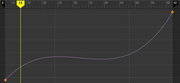

紫色カーブ
紫色のカーブはタイムワープ(Timewarp)またはスピード(Speed)カーブです。タイムワープ(Timewarp)カーブを使用すると、アニメーションのタイミングを変更(ワープ)して、移動、回転、およびスケーリング カーブを個別に調整するのではなく、1 つの場所で複数のアニメーション カーブのシーケンス全体を管理できます。詳細については、「タイムワープ エフェクトを作成する」を参照してください。

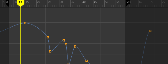

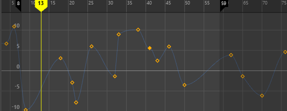

グラフ エディタ(Graph Editor)のキーのカラー/シェイプ
グラフ エディタ(Graph Editor)のキーの外観が状態に応じて変わります。
キー 状態
中空 キーとソリッド キー 中空(Hollow)キーは接線を持つキーです(既定の接線タイプは自動(Auto))。ソリッド(Solid)キーには固定接線があります。(接線(Tangents) > 固定(Fixed)を選択します。)
ダイアモンド形のキーは非ウェイト付きキーです。「接線ウェイトを変更する」を参照してください。
正方形のキーはウェイト付きキーです。「接線ウェイトを変更する」を参照してください。
