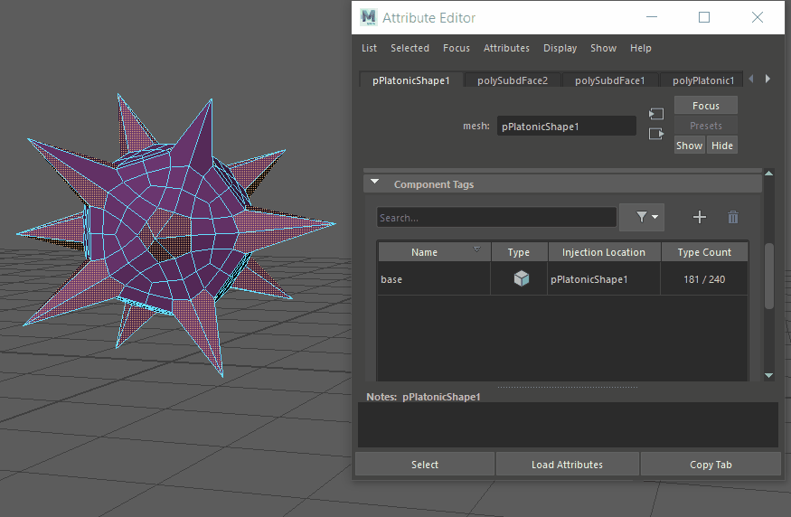

アトリビュート エディタ(Attribute Editor)の各シェイプ ノードのコンポーネント タグ(Component Tags)セクションで、コンポーネント タグ(Component Tags)のメンバーシップを編集することができます。

  1. コンポーネント タグを追加するポリゴン上のジオメトリ(フェース、頂点、エッジ)を選択します(ジオメトリ上のコンポーネントを選択するには、[F8]キーを押してコンポーネント モードを開始し、[Shift]または[Ctrl]キーを押しながらコンポーネントを選択します)。
  2. アトリビュート エディタ (Attribute Editor)で、ジオメトリのシェイプ ノード タブをクリックし、コンポーネント タグ(Component Tags)セクションを展開します。(このセクションの設定については、コンポーネント タグ(Component Tags)テーブルで説明されています)。
  3. テーブルの右側にある追加(Add)アイコン をクリックして、unnamedTag エントリを作成します。
  4. 新しい unnamedTag を右クリックし、コンポーネント > 置き換え(Components > Replace)を選択して、タグに選択したコンポーネントを設定します。
    注: 選択された同じコンポーネント タグ内で、フェースとエッジなど、異なるコンポーネント タイプを組み合わせることはできません。
  5. テーブル内の unnamedTag コンポーネント タグを右クリックして、コンポーネント > 名前の変更(Components > Rename)を選択します。コンポーネント タグの名前を入力するためのウィンドウが表示されます。
  6. OK をクリックします。
