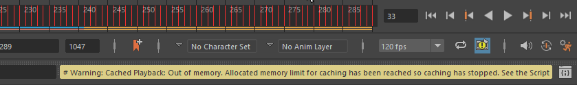

キャッシングおよびメモリ
システムにプロセスをサポートするのに必要なメモリ(RAM)が搭載されていない場合は、キャッシングが停止します。メモリ不足が発生した場合は、ヘルプ ラインに警告メッセージが表示されます。キャッシュされた再生(Cached Playback)で Maya によって割り当てられたメモリ サイズを変更してください。メモリ制限に関係なくキャッシングを継続する必要がある場合は、キャッシュされた再生(Cached Playback)のプリファレンスで変更してください。
キャッシュされた再生(Cached Playback)がメモリ不足状態の場合
注: キャッシュされた再生(Cached Playback)が停止した場合も、作業を継続できます。再生時のパフォーマンスが向上しなくなるだけです。
