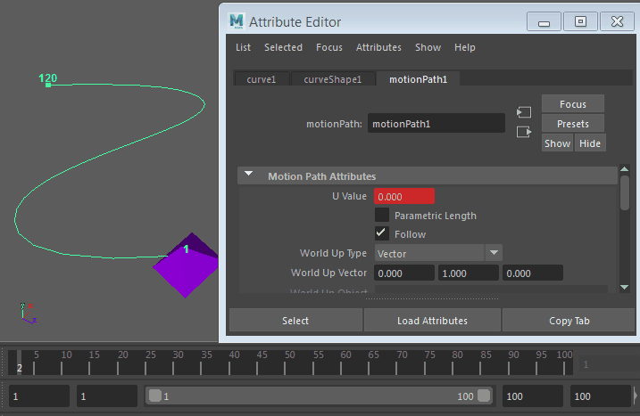

パスのセクションの速度を調整するには
  1. タイム スライダ(Time Slider)で、オブジェクトの速度が変化し始めるフレームをクリックします。
  2. チャネル ボックスで motionPath アトリビュートを展開し、U 値(U Value)を右クリック > 選択項目のキー設定(Key Selected)でモーション パスの U 値にキーフレームを設定します。
    位置マーカーがパスに追加されます。
  3. タイム スライダで、オブジェクトを標準的なスピードに戻すフレームをクリックします。
  4. このポイントで、U 値(U Value)を右クリック > 選択項目のキー設定(Key Selected)で、モーション パスに別のキーフレームを設定します。
    別の位置マーカーがパスに追加されます。
  5. 2 番目の位置マーカーを選択し、ツール ボックス(Tool Box)で移動ツール(Move Tool)をクリックします。
    黄色のボックスがマーカー上に表示されます。
  6. アトリビュート エディタ(Attribute Editor)で、位置マーカーのタブ(positionMarkerShapen)をクリックして、位置マーカー アトリビュート(Position Marker Attributes)を展開します。
  7. マーカーに新しい時間(Time)の値を設定し、値を小さくしてオブジェクトの移動を高速化するか、値を大きくしてオブジェクトの移動を低速化します。
