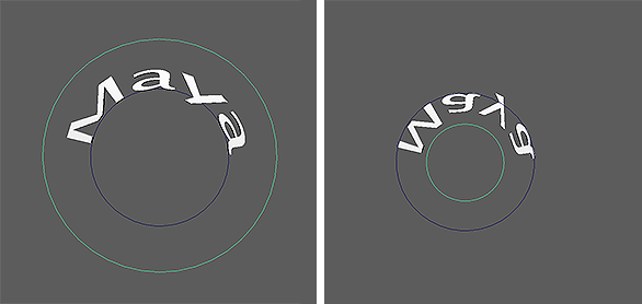

エイム(Aim)
変形されたオブジェクトの方向を指定します。次のオプションがあります。
  • 自動法線(Auto Normals): 法線に基づいてメッシュを方向付ける方法を自動的に決定します。
  • カーブの法線(Curve Normals): 各コントロール ポイントでカーブの法線に沿ってメッシュを方向付けします。
  • エイム カーブ(Aim Curve): 指定したカーブに向かってメッシュを方向付けします。
エイム カーブ モード(Aim Curve Mode)
エイム(Aim)がエイム カーブ(Aim Curve)に設定されている場合、ジオメトリの方向付けに使用するエイム カーブ(Aim Curve)のアスペクトを指定します。次のオプションがあります。
  • U 値(U Value): 入力カーブとエイム カーブの両方で対応する U 値をサンプリングし、カーブの間の線をジオメトリのアップ ベクトルとして使用します。この評価方法が最も簡単です。
  • 最近接ポイント(Closest Point): 入力カーブの各 U 値をサンプリングする場合、エイム カーブ上で対応する最近接 CV を使用し、ジオメトリのアップ ベクトルを決定します。この方法は簡単ですが、U 値(U Value)よりも処理が遅くなります。
