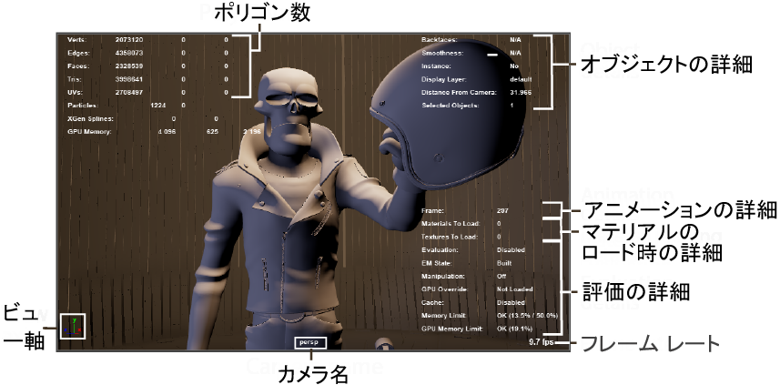

アニメーションのフレーム レートを表示する
フレームレートが右下隅に表示されます
シーン ビューでアニメーションのフレーム レートを表示するには
ディスプレイ > ヘッドアップ ディスプレイ(Display > Heads Up Display)
フレーム レート(Frame Rate)
を選択します。
フレーム レートが、現在のビューの右下に表示されます。
