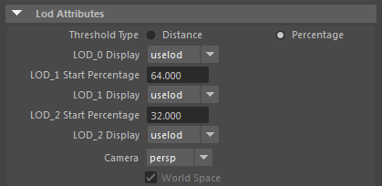

グループ内の複数のオブジェクトを同時に表示するには
  1. ハイパーグラフ(Hypergraph)またはアウトライナ(Outliner)で、LOD グループのノードを選択します。
    アトリビュート エディタ(Attribute Editor)およびチャネル ボックス(Channel Box) LOD ノードのアトリビュートが表示されます。
    アトリビュート エディタ(Attribute Editor)では、LOD アトリビュート(Lod attributes)セクションに各レベルの LODn Display オプションがリストされ、3 つの選択可能な設定(LOD の使用(uselod)表示(show)、および 非表示(hide))が含まれているドロップダウン リストがあります。
    既定では、すべてのレベルが LOD の使用(uselod)に設定されているため、グループのしきい値に従ってジオメトリが切り替えます。
  2. プレビューするレベルごとに、このドロップダウンを表示(show)に設定します。
  3. 通常の LOD 動作(しきい値に基づいてレベルが切り替わる)に戻す準備ができたら、すべての LODn Displayアトリビュートを LOD の使用(uselod)にリセットします。
