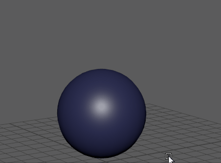

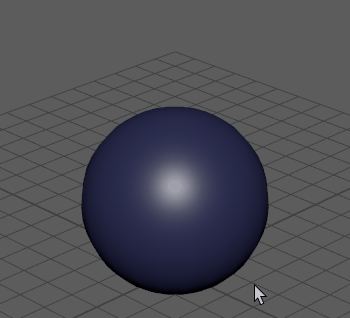

Maya のオブジェクトは、上の例の球のようなジオメトリ シェイプです。コンポーネントは、次に示すような、オブジェクトをパーツに分解する方法のことです。
オブジェクト モードの球: 右クリックすると、別のコンポーネントを選択できる
