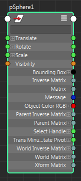

ノード エディタ(Node Editor)でノードがハイライトされたときに、シーン ビュー内でもノードが選択されるかどうかをカスタマイズできます。その逆の場合も同様です。作業領域を右クリックしてマーキング メニューを表示し、ノード エディタ/ビューポートの選択項目の同期(Sync Node Editor/Viewport Selection)を選択すると、ノード エディタ(Node Editor)のノードをクリックした場合に、シーン ビューの同じノードも選択され、逆にシーン ビューのこのノードがクリックされるとノード エディタ(Node Editor)の同じノードが選択されます。 このオプションは、ノード エディタ(Node Editor)内でホットキー c を使用して、またはツールバーから

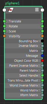

は選択が同期されていることを示し、

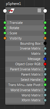

は同期されていないことを示します。 マーキング メニューの詳細については、「ノード エディタのマーキング メニュー」を参照してください。
