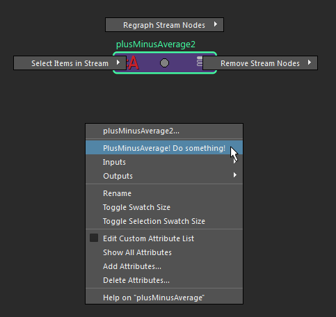

ノード マーキング メニューをカスタマイズできます。次の例では、Python を使用して、カスタムのノード マーキング メニュー項目を plusMinusAverage ノードに追加しています。
ノード エディタ(Node Editor)で plusMinusAverage ノードを作成してから、スクリプト エディタ(Script Editor)で次のスクリプトを実行します。

nodeEditorMenus.customInclusiveNodeItemMenuCallbacks.append(addPMAMenuItems)
これで、plusMinusAverage ノードにカスタム メニュー項目"PlusMinusAverage! Do something!"が追加されました。
