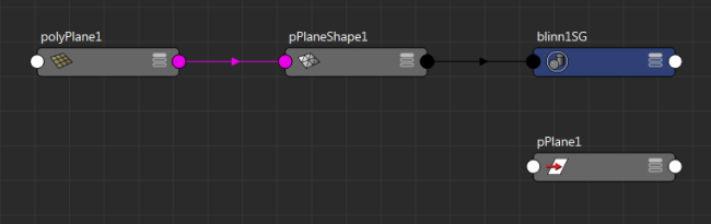

オブジェクトを選択し、ノード エディタ(Node Editor)ツールバーの
をクリックして選択します。シェイプ ノード、トランスフォーム ノード、ヒストリ ノードがすべて、シェイプ ノードに接続されるているシェーディング グループ ノード(この例では、blinn1SG)とともにグラウ表示されます。

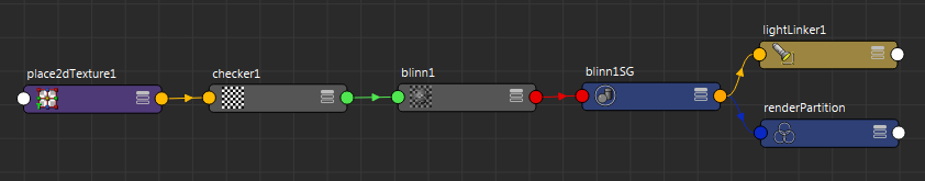

シェーディング グループ ノードを選択し、
をクリックします。これにより、シェーダ ネットワークがノード エディタ(Node Editor)にグラフ表示されます。
をクリックして、シェーダ ネットワークをグラフ化します。
