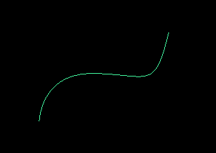

アンカーの接線の操作方法を指定します。
接線を操作するとき、片側をスケールすると、切れ目のない状態のまま接線の両側が等しくウェイト付けされます。
滑らかな対称カーブの作成に役立ちます。
接線を操作するとき、切れ目のない状態のまま接線の選択した側のみがスケールされます。
片側のみウェイト付けした滑らかなカーブの作成に役立ちます。
接線を操作するとき、切れ目が生じ、接線の選択した側のみがスケールされます。
シャープな先端の作成に役立ちます。
