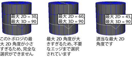

エッジ間の角度に基づく選択距離を設定します。エッジの自動選択中に指定された角度を超えると、自動選択は停止します。
2D 角度は、サーフェスのシェイプに関係なくサーフェス トポロジによって作られる角度を参照します。3D 角度は、ワールドまたはローカル空間で測定される、サーフェスのシェイプによるアングルを参照します。以下は、この設定の組み合わせが選択に与える影響の例です。
