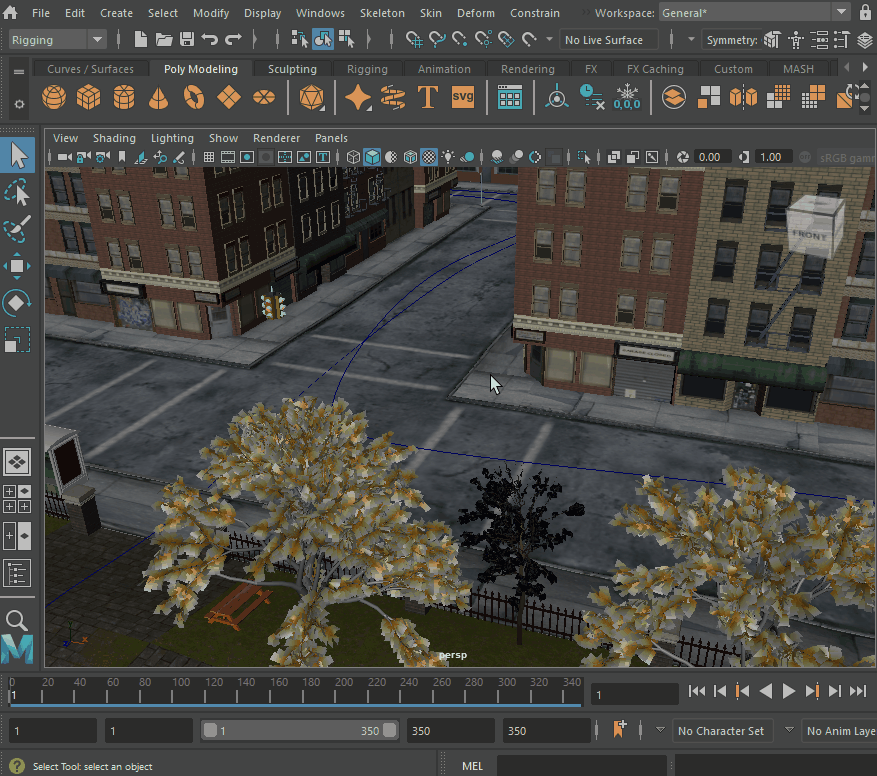

フル スクリーンモードに切り替えるには、[Ctrl]+[Shift]を押します
フル スクリーン モードは、Maya のワークスペースを最大化させて、小さいスクリーンでの使用を容易にします。フル スクリーン モードが有効になっている場合は、タイトル バー、メニュー バーとドッキングが非表示になります。
Windowsでフル スクリーン モードに移行するには
Maya で、[Ctrl]キーとスペースバーを押して、現在のビュー パネルの既定のビューとフル スクリーン ビューを切り替えます。
Windowsでフル スクリーン モードを終了するには
[Ctrl]キーとスペースバーを再度押します。
