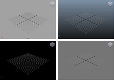

ビュー パネルのバックグラウンド カラーを変更する
[Alt]と[B]キーを押すと、ビュー パネルのバックグラウンド カラーをすばやく切り替えることができます。
既定の背景を変更するには、プリファレンスで設定することもできます。

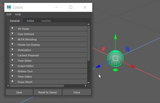

カスタム バックグラウンド カラーを設定する
  1. ウィンドウ設定/プリファレンスカラー設定(Windows > Settings/Preferences > Color Settings) を選択します。
  2. 表示されたカラー(Colors)ウィンドウで、一般(General)タブを選択し、3D ビュー(3D Views)セクションを展開します。
  3. 次のいずれかを実行します。
    • 既定のバックグラウンド カラーを変更するには、バックグラウンド(Background)カラー サンプルをクリックするか、スライダを調節します。
    • グラディエント バックグラウンド カラーを変更するには、グラディエントの最上部(Gradient Top)カラー サンプルとグラディエントの最下部(Gradient Bottom)カラー サンプルをクリックするか、スライダを調節します。
グラディエント バックグラウンドのオン/オフを切り替えるには
  1. ウィンドウ > 設定/プリファレンス > プリファレンス(Window > Settings/Preferences > Preferences)を選択します。
  2. 表示されたプリファレンス(Preferences)ウィンドウで、ディスプレイ(Display)カテゴリを選択します。
  3. ビュー(View)セクションで、バックグラウンドのグラディエント(Background Gradient)オン(On) /オフ(Off)を選択します。
