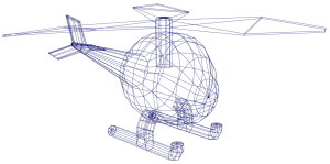

ワイヤフレーム |
[4] を押します。 または パネル ツールバーの または ビュー パネルで(Shading > Wireframe)を選択します。 |

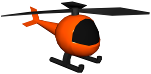

シェード |
[5] を押します。 または パネル ツールバーの または (Shading > Smooth Shade All)を選択します。 また、(Shading > Smooth Shade Selected Items) を選択すると、選択したオブジェクトのみをシェーディングできます。 |

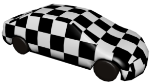

ハードウェア レンダーされたテクスチャによるシェーディング |
[6] を押します。 または すべてをスムーズ シェード(Smooth Shade All)をオンにした場合: パネル ツールバーの または (Shading > Hardware Texturing)を選択します。 |

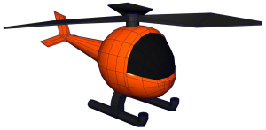

ワイヤフレーム付きシェード |
または (Shading > Wireframe on Shaded)を選択します。 |

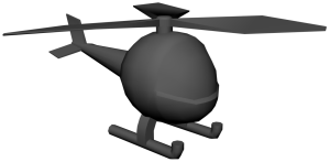

既定のマテリアル |
または (Shading > Use Default Material)を選択します。 |

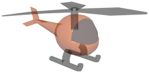

X 線モード |
X 線シェーディングを使用すると、オブジェクトに若干の透明度が自動的に追加され、不透明なサーフェスの後ろにあるオブジェクトの表示や選択ができるようになります。 X-Ray 表示モードには次の 3 種類があります。
ヒント: これらのすべてのモードを切り替えるには、[Alt]+[A]キーを使用します。

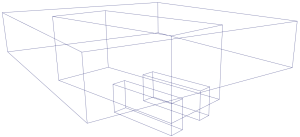

バウンディング ボックス |
(Shading > Bounding Box)を選択します。 |
