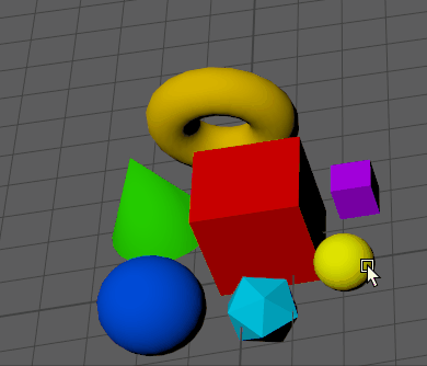

オブジェクトをグループ化すると、グループを単一のユニットとして選択、移動、回転、およびスケールすることができます。
[Ctrl]+[G]キーを押してオブジェクトをグループ化する

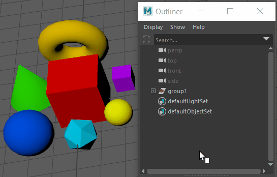

グループ内のオブジェクトを選択します。 |
アウトライナ(Outliner)を開き、グループ ノードを展開してグループ内のオブジェクトを表示し、次に選択するオブジェクトをクリックします。 ![]() |
シーンの階層構造の点から見ると、グループ化(Group)コマンドの実行によって、選択したオブジェクトは新しいトランスフォーム ノードの下に移動されます。
