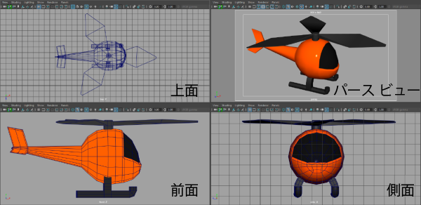

新しくシーンで作業を始めると、そのシーンにはパース ビュー、前面、側面、上面(正投影)の 4 種類の既定のカメラが用意されます。パース カメラは当然パース ビューを使用してシーンを表示しますが、正投影カメラは特定の平面に直交しているカメラからシーンを表示します。
現在のカメラの名前は、ビュー パネルの下部の中央に表示されます。
