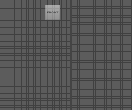

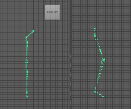

		    この例では、前面と側面の正投影ビューを使用してジョイントを作成します
ヒント:  最後に配置したジョイントを中マウスボタンでクリックし、ドラッグして移動します。
- ジョイント チェーンのジョイントをすべて作成するまで、ビュー内のクリックを繰り返します。
- [Enter]キーを押して、ジョイント チェーンを完成します。

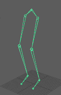

- オプション: 中央のジョイントに接続されているジョイントを選択し、複製して([Ctrl]+[D])、2 番目のリムを作成します。
			  この例では、ジョイントを複製して、最初のチェーンの横にドラッグします
パース ビューの結果: 脚のペア
