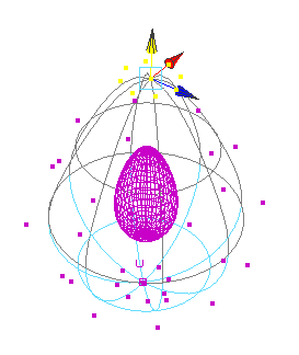

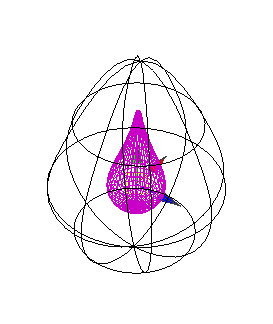

ラップ デフォメーション エフェクトを作成するには
  1. 低解像度の球の CV をいくつか選択して、移動します。
    CV の変更に反応して、高解像度の球が変形します。
  2. 低解像度の球を選択したまま、オブジェクト モードに切り替えます。
    チャネル ボックス(Channel Box)に、球の新しいアトリビュートとしてドロップオフ(Dropoff)とラップのサンプル(Wrap Samples)の 2 つが追加されていることを確認します。
  3. ドロップオフ (Dropoff)を 20 に設定します。
    デフォメーション エフェクトがより強調されます。

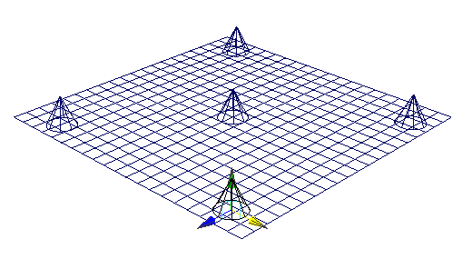

円錐を作成するには
  1. 既定のオプションをそのまま使用して、5 つの NURBS 円錐を作成します。これらのコーンをプレーン上に次のように配置します。
  2. すべての円錐をグループ化します。
ラップ デフォーマを作成するには
  1. プレーンを選択し、次に円錐グループを選択します。
  2. デフォーム > (作成)ラップ(Deform > (Create) Wrap)を選択します。「ラップ オプション(Wrap Options)」も参照してください。

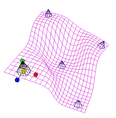

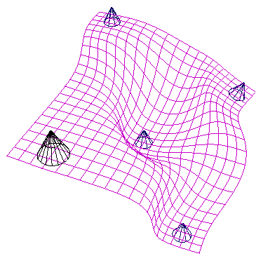

円錐を移動してプレーンを変形するには
  1. 円錐を移動、回転、スケールして、プレーンを変形します。
円錐を操作して、多種多様なデフォメーション エフェクトを生成することができます。

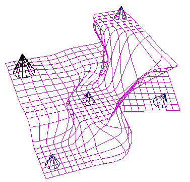

デフォメーション エフェクトを編集するには
  1. 各円錐のドロップオフ(Dropoff)チャネルを使用して、さまざまなデフォメーション エフェクトを試してみてください。
    ドロップオフ(Dropoff)とラップのサンプル(Wrap Samples)チャネルの詳細については、NURBS ラップ インフルエンス オブジェクトのチャネルを編集するを参照してください。
  2. チャネル ボックス(Channel Box)内で、ラップ デフォーマ ノード(wrap1)が、円錐に対しては出力に、プレーンに対しては入力にリストされていることを確認してください。ラップ デフォーマ ノードを選択します。wrap1 のウェイトのしきい値(Weight Threshold)チャネルを使用して、鋭いデフォメーション エフェクトやスムーズなデフォメーション エフェクトを試してみてください。
    ラップ デフォーマ チャネルの詳細については、wrap を参照してください。
    プレーンを円錐のインフルエンスから遠ざけたり、近づけたりすることもできます。プレーンを円錐に近づけて、変形させるアニメーションを作成することができます。
