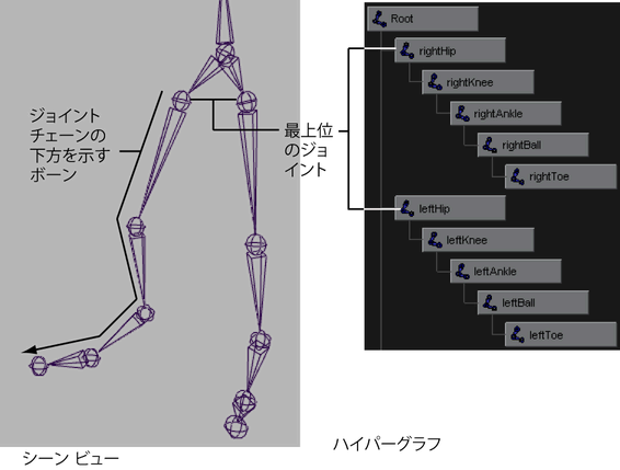

ジョイント チェーンとは、ジョイントとボーンが一連に接続されたものです。ジョイントは直線的に接続され、このパスがボーンとしてシーンに描画されます。ジョイント チェーンは、チェーンの階層上の最上位にあるジョイントから始まり、チェーンの下方を示すボーンが描画されます。
ジョイント チェーンを作成する場合、各ジョイントの位置は、作成しようとするキャラクタのジョイントの構造的位置に近似させる必要があります。たとえば、人間の二足歩行モデルのスケルトンとしてジョイント チェーンを作成する場合は、肘、膝、足首など関節のポイントにジョイントを配置する必要があります。
