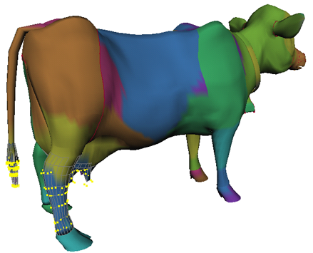

リジッド スキン ポイント セットのメンバーシップは、デフォーマ セットのメンバーのペイントと同じ方法でペイントできます。詳細については、「デフォーマ セットのメンバーシップをペイントする」を参照してください。
ラティス デフォーマのインフルエンス ラティスを操作するのと同じ方法で、ジョイント ラティス フレクサのインフルエンス ラティスを操作することができます。ラティスまたはラティス ポイントを移動、回転、およびスケールすることができます。
ラティス デフォーマのインフルエンス ラティスを操作するのと同じ方法で、ボーン ラティス フレクサのインフルエンス ラティスを操作することができます。ラティスまたはラティス ポイントを移動、回転、およびスケールすることができます。
スカルプト デフォーマのスカルプト球の操作と同様の方法で、スカルプト フレクサのスカルプト球を直接操作することができます。
