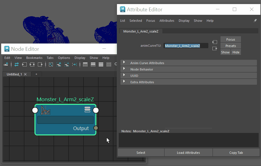

ノードの動作(Node Behavior)
ノードの動作を調整するには、ノードを選択し、アトリビュート エディタ(Attribute Editor)のノードの動作(Node Behavior)セクションを展開します。
