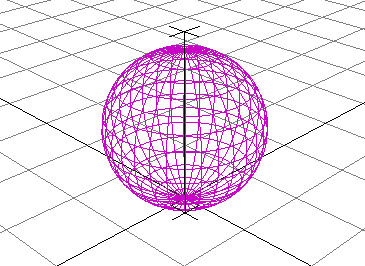

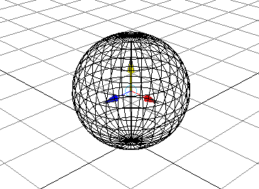

		球とデフォーマをセットアップするには
- NURBS 球プリミティブを作成します。
- 3 キーを押して、表示解像度を上げます。
- 球を移動してパース ビューのグリッド上に置きます。
- 球にスカッシュ デフォーマを作成します。

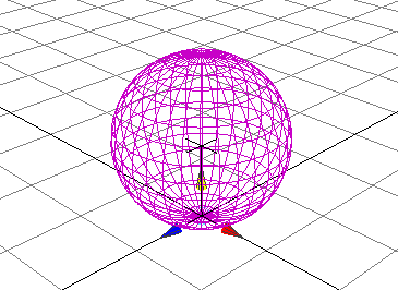

デフォーマを編集するには
- squash1 のアトリビュートを次のように設定し、スカッシュ デフォーマを編集します。
			 下限範囲(Low Bound): 0
			  上限範囲(High Bound): 0.75
- 下の境界が球と地面の接触箇所になるように、デフォーマ ハンドルを動かします。

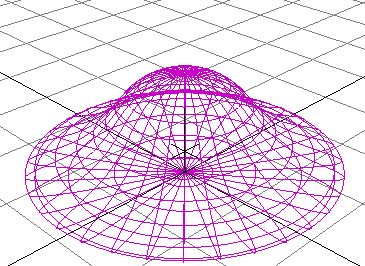

地面に対して球を収縮するには
- チャネル ボックス(Channel Box)で係数(Factor)を変更します。
			 収縮のデフォメーション エフェクトが、球の底、すなわち球と地面の接触箇所に生じます。

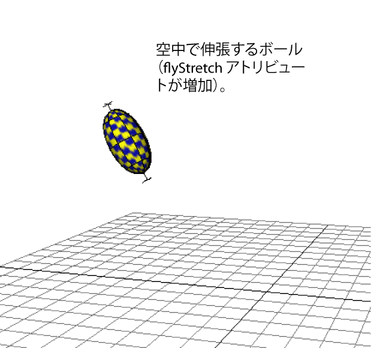

伸長を制御するドライバとドリブン キーを設定するには
- ドリブン キーの設定(Set Driven Key)ウィンドウ(キー > ドリブン キーの設定 > 設定(Key > Set Driven Key > Set >
			  )を開きます。 )を開きます。
- ball をドライバとしてロードし、flyStretch アトリビュートを選択して、0 に設定します。
- squash2 をドリブン キーとしてロードし、係数(Factor)アトリビュートを選択して、0 に設定します。
- キー(Key)をクリックします。

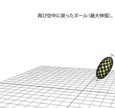

- ball の flyStretch アトリビュートを 10 に設定します。
- squash2 の係数(factor)アトリビュートを 0.6 に設定します。
- キー(Key)をクリックします。

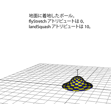

収縮を制御するドライバとドリブン キーを設定するには
- ドリブン キーの設定(Set Driven Key)ウィンドウを開きます(まだ開いていない場合)。
- ball をドライバとしてロードし、landSquash アトリビュートを選択して、0 に設定します。
- squash1 をドリブン キーとしてロードし、係数(factor)アトリビュートを選択して、0 に設定します。
- キー(Key)をクリックします。
- ball のlandSquash アトリビュートを 10 に設定します。
- squash1 の係数(factor)アトリビュートを -2 に設定します。
- キー(Key)をクリックします。
- 閉じる(Close)ボタンをクリックしてウィンドウを閉じます。
			 これで、収縮/伸長エフェクトを使用してボールがバウンドするアニメーションの準備ができました。

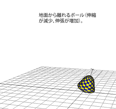

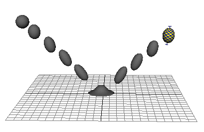

ボールをアニメートする
		アニメーション用にボールをセットアップしたら、ボールがバウンドするアニメーションを作成してみます。ボールが空中にあるときの伸長のエフェクトとボールが地面に当たったときの収縮のエフェクトを使用します。たとえば、作成したアニメーションは次のイメージのようになります。
		これらのイメージは、バウンドするボールの一例にすぎません。ボールがバウンドするアニメーションを作り上げていくうち、ボールの動きにどれだけの性質を与えることができるか試してみてください。
