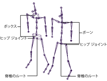

    たとえば、複数の子を持つジョイントのボーンをボックスとして表示するには、複数の子をボックスとして(Multi-child as Box)を選択します。これは、骨盤や肩などのジョイントを視覚的に表現する場合に便利です。ジョイント(Joint)を選択してジョイント球のみを表示することもできます。これは、複数の子ジョイントを持つリグを使用していて、ジョイントの影響を確認するのが困難な場合に便利です。
さまざまなジョイント描画スタイル: A.ボーン(Bone) (既定の設定), B.複数の子をボックスとして(Multi-child as Box), C.なし(None)、D.ジョイント(Joint)
