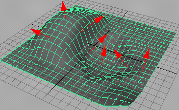

通常(Normal)
アップ軸(Up Axis)で指定した軸が、パス カーブの法線と一致しようとします。カーブの法線の定義は、パス カーブがワールド空間内のカーブであるか、カーブ オンサーフェスであるかに応じて異なります。
パス カーブがワールド空間内のカーブである場合、カーブの法線は、そのカーブ上の任意の点においてカーブの湾曲の中心を指すベクトルになります。下の図の矢印は、カーブ上のさまざまな点におけるカーブの法線を表しています。
カーブのシェイプが凸状または凹状に切り替わると、カーブの法線は一気に 180 度シフトすることに注意してください。このため、パス アニメーションでワールド空間内のカーブを使用する際に、アップ方向(Up Direction)オプションで法線(Normal)を選択すると、望ましくない結果が生じる場合があります。
パス カーブがカーブ オンサーフェスである場合、カーブの法線は、そのカーブ上の各点におけるサーフェスの法線になります。パス カーブがカーブ オンサーフェスである場合は、アップ方向オプションで法線(Normal)を選択すると、最も直感的な結果が得られます。
