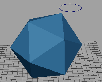

  1. シーンに変形するジオメトリと、ワイヤとして機能するカーブが含まれていることを確認します。(この例では、ポリゴンのモデリング(Modeling)シェルフの標準ポリゴン正多面体シェイプ、およびカーブ(Curves)シェルフの NURBS サークルを使用しています)。
    ポリゴン正多面体と NURBS 円
    カーブを目的の位置に配置します。ワイヤ デフォーマがアクティブになっている場合は、カーブを簡単に再配置できません。
    注: フリーハンド カーブを使用することはできますが、閉じたカーブにする必要があります。

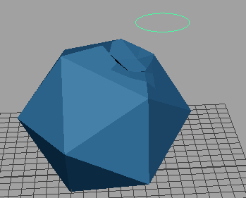

    円の「ワイヤ」は、ジオメトリに影響を与えます
  5. アトリビュート エディタ(Attribute Editor) ([Ctrl]+[A])で、wire1 タブを選択します。スケール距離とドロップオフ距離を目的の値に設定します。(この例では、両方の設定が 3.0 に設定されています)。
    結果: 円を使用するとオブジェクトのシェイプが影響を受ける

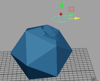

  6. 円の「ワイヤ」を移動、回転、スケールして、ジオメトリを変形します。

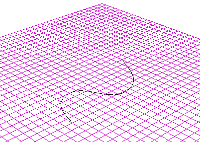

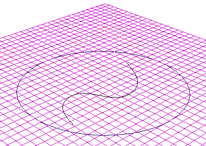

例: NURBS プレーンを作成する
  1. 幅(Width) 40、長さ(Length) 40、パッチ U (Patches U) 40、パッチ V (Patches V) 40、サーフェス次数(Surface Degree)がキュービックの NURBS プレーンを作成します。
  2. インフルエンス ワイヤ用のカーブを作成するCV カーブ ツール(CV Curve Tool)または EP カーブ ツール(EP Curve Tool)を使用して、プレーンのセンター領域に S シェイプ カーブを描画します。
  3. デフォメーション領域を制限する円を作成します。この例では、円がプレーン上の S シェイプ カーブを囲みます。
    この円を使用してデフォメーション領域を制限します。デフォメーション領域を制限するカーブを「ホルダ」と呼びます。
  4. 次を実行して、ワイヤ デフォーマを作成します。
    • デフォーム > (作成)ワイヤ(Deform > (Create) Wire) > を選択します。ワイヤ ツール(Wire Tool)オプションが開きます。
    • ツール設定(Tool Settings)ウィンドウで、ホルダ(Holders)をオンにします(既定はオフです)。
    • ツール設定(Tool Settings)ウィンドウを閉じます。
    ワークスペースで、カーソルが十字になりワイヤ ツール(Wire Tool)を使用していることに注意します。
    次の 4 つの手順はこの順序で正確に行ってください。
    • プレーンを選択し、[Enter]キー( Windows)または[Return]キー(Mac OS X)を押します。
    • S シェイプ カーブを選択し、[Enter]キーまたは[Return]キーを押します。
    • 円を選択し、[Enter]キーまたは[Return]キーを押します。
    • 最後に、ワークスペースで何も選択せずに、[Enter]キーまたは[Return]キーを押します。
    何も選択しないとホルダの選択が終わったことが Maya に伝えられ、ワイヤ デフォーマの作成が指示されます。

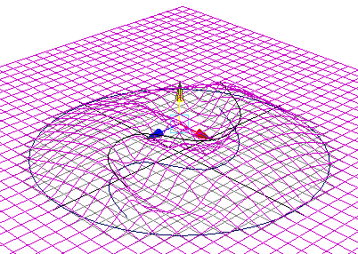

    Maya がワイヤ デフォーマを作成します。これで S シェイプ カーブを操作して、デフォメーション エフェクトを作成できるようになりました。円内の領域だけが作用されることに注意してください。

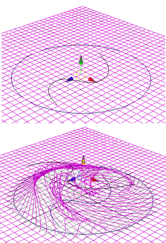

  5. 次を実行して、デフォメーションを作成します。
    • S シェイプ カーブを選択します。
    • S シェイプ カーブを上に移動します。

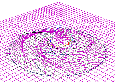

    • S シェイプ カーブを回転すると、渦のような “チャクラ” デフォメーション エフェクトが得られます。
    プレーンは、S カーブに引き付けられるかのようにして上に変形されます。
    ワイヤ デフォーマは S シェイプ カーブを使用して変形のシェイプに影響を与えるため、このカーブをインフルエンス ワイヤと呼びます。一方、円はデフォメーション領域を制限するため、ホルダと呼びます。
