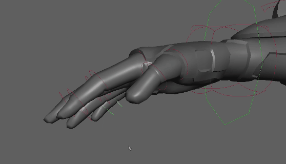

カスタム ピックウォーク階層を定義する
カスタム コントローラの階層を設定すると、複雑なリグ構造でもピックウォークが簡単になります。
ノードを選択できるようにするには、コントローラとして次のように設定する必要があります。
  1. ピックウォークの階層で親として定義するオブジェクトを選択します。
  2. コントロール(Control)メニューで親コントローラ(Parent Controller)を選択します。(コマンド ラインに controller -p コマンドを入力し、ディペンデンシー グラフで新しいコントローラ オブジェクトを作成することもできます。この詳細と他のコントローラ コマンドについては、テクニカル ドキュメントを参照してください。)
  3. 階層内を移動するには、左右上下の矢印キーを使用します。コントローラ タグ アトリビュートでウォーク サイクルの兄弟(Cycle Walk Sibling)を設定して、ピックウォーク選択サイクルを設定します。
