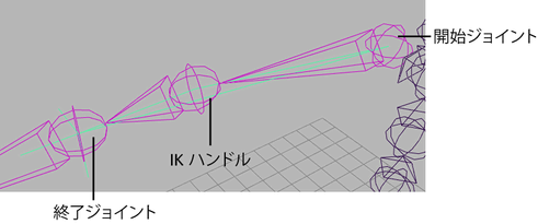

IK ハンドルの概要
IK チェーンでは、IK ハンドルが開始するジョイントを開始ジョイントと呼び、IK ハンドルが終了するジョイントを終了ジョイントと呼びます。開始ジョイントと終了ジョイントの間のすべてのジョイントは、IK ハンドルとそのソルバによって駆動されます。シーン ビューでは、IK ハンドルは、IK チェーンの開始ジョイントと終了ジョイントを結ぶ線として描画されます。
IK ハンドルのエンド ポイント(既定で、IK チェーンの最後のジョイントとして配置される)は、エンド エフェクタと呼ばれます。IK ハンドルを移動する場合、IK ソルバはエンド エフェクタの位置と方向を使用して計算を行い、それに応じて IK チェーン内のジョイントを回転させます。エンド エフェクタは、常に IK ハンドルの位置と同じになろうとします。しかし、回転制限や IK チェーンの伸びきったときの長さによっては、エンド エフェクタは IK ハンドルの位置に到達できない場合があります。
