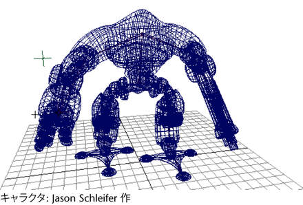

キャラクタ セットアップの作業では、明確なキャラクタの特徴を形成する複雑で階層的なオブジェクトの組織を作成します。キャラクタは伝統的な意味でのキャラクタ(ロボットなど)であることもあれば、明確な物体としてアニメートしたいオブジェクトの集合体(空を飛ぶロゴなど)であることもできます。
