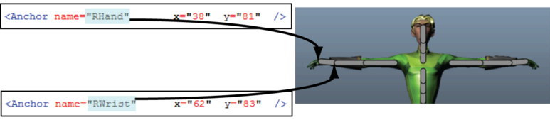

  1. 構成ファイルで調整するエフェクタの名前を検索して、アンカー ポイントを特定します。 次の例の FK エフェクタには、RWrist および RHand という名前の 2 つのアンカー ポイントがあります。
    各 <Anchor> 要素には、レイアウト上の位置に対応する、独自の x 座標と y 座標のセットがあります。
  2. ワークフローまたはアニメーション リグに合わせてアンカー ポイントの座標を変更します。 次の例は、カスタム リグ(Custom Rig)レイアウト上の RHand および RWrist の位置を示しています。
