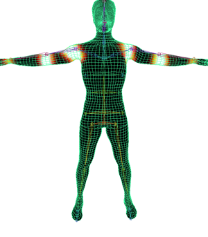

    次のサンプル イメージは、インタラクティブ スキン バインド ツール(Interactive Skin Binding Tool)で既定のカラー プリセット(Color presets)の 1 つを使用したウェイト値を示しています。
    白い領域はウェイト値が 1 の頂点を示しており、インフルエンスは完全にデュアル クォータニオンによるものであることを意味します。この領域では、インフルエンスを回転したときにボリュームが保持されます。黄、オレンジ、赤の領域はウェイト値が 1 より小さい頂点を示しており、インフルエンスはデュアル クォータニオンとリニア スキニングとのブレンドで、ボリュームが失われる可能性があることを意味します。黒いメッシュ領域はウェイト値が 0 の頂点を示しており、インフルエンスは完全なクラシック リニア スキニングに設定されていることを意味します。
