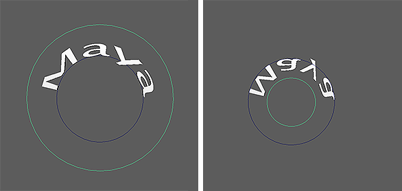

		エイム カーブ モード(Aim Curve Mode)
		 エイム(Aim)がエイム カーブ(Aim Curve)に設定されている場合、ジオメトリの方向付けに使用するエイム カーブ(Aim Curve)のアスペクトを指定します。次のオプションがあります。
		 - U 値(U Value): 入力カーブとエイム カーブの両方で対応する U 値をサンプリングし、カーブの間の線をジオメトリのアップ ベクトルとして使用します。この評価方法が最も簡単です。
- 最近接ポイント(Closest Point): 入力カーブの各 U 値をサンプリングする場合、エイム カーブ上で対応する最近接 CV を使用し、ジオメトリのアップ ベクトルを決定します。この方法は簡単ですが、U 値(U Value)よりも処理が遅くなります。
